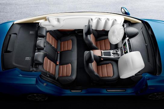

汽车安全气囊系统包括碰撞传感器、气囊电脑(ECU)、系统指示灯、气体发生器、气囊组件和连接线路。
安全气囊是一种被动安全性的保护系统,它与座椅、安全带一起使用,可以为乘坐的人员提供有效的防撞保护。
当传感器感受汽车碰撞强度,并将感受到的信号传送到控制器,控制器接收传感器的信号并进行处理,当它判断有必要打开气囊时,立即发出点火信号以触发气体发生器,气体发生器接收到点火信号后,迅速点火井产生大量气体给气囊充气。
安全气囊最重要的指标是可靠性,如果不该点火而点火打开气囊称为误点火;如果应该点火而没有点火称之为漏点火,如果点火太晚则称之为迟点火,无论是误点火、漏点火、还是迟点火都是不能允许的。
为了提高安全气囊系统的可靠性,防止电源线在碰撞中断线、电池遭到破坏,系统中备有储能电容或电池,以保证即使掉电也能够开气囊。
