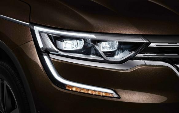

车主需要检查不亮的那侧的日行灯灯条,可能是灯条烧坏了,或者是自然老化,更换一个新的灯条就可以了。
可能是不亮的那侧的熔断器出现了问题,不能正常的工作,车主需要更换一个新的熔断器。
可能是不亮的那侧的线路出现了问题,车主可以使用电流表检查一下是否有电流通过,及时更换损坏的电路。
可能是不亮的那侧的灯条与灯座接触不严,或者是灯座损坏,车主需要将日行灯拆下后重新安装,或者是重新更换一个灯座。
建议车主到4S店进行维修,尽量不要自己安装,因为涉及到电路问题,如果安装的方法不正确会有安全隐患,如果电路起火,后果不堪设想。
