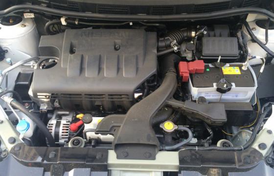

车主是在冷车状态下启动,会有轻微的颤抖,但是当车开了一会后,随着发动机的温度升高,这种现象就消失的话,就说明是正常现象。
如果车辆在预热完毕后还是出现颤斗的话是属于不正常的,可能是以下几个原因造成的:
有可能是是机脚垫损坏了;大家应该都知道,发动机和车身,是通过机脚垫来连接的,如果机脚垫老化了,被损坏了,就起不到它的作用,就有可能出现颤抖的现象。
或者就是火花塞出现了故障;当火花塞有问题后,发动机就会缺缸,这时动力输出就会不平均,从而产生轻微的颤抖。
喷油嘴堵塞了也会出现这种状况;需要更换新的喷油嘴,颤抖现象就可以得到解决。
