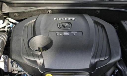

1.8t的发动机不可以加92号汽油,否则发动机会出现爆震,爆震是发动机内一种不正常的燃烧现象。
因为不同标号的汽油辛烷值不同,标号越高的汽油辛烷值也是越高的,辛烷值越高的汽油稳定性也是越好的。
大部分涡轮增压发动机都是需要使用95汽油的,因为涡轮增压发动机工作时汽缸内的温度和压力都比较高,所以对汽油的稳定性要求也是比较高的。
爆震会发生在压缩冲程,发动机处于压缩冲程时,进气门和排气门都会关闭,此时发动机的活塞会向上运行;活塞向上运行可以压缩可燃混合气,受到压缩的可燃混合气温度和压力都会升高。
如果汽油的稳定性不好,那可燃混合气就会提前燃烧;燃烧的可燃混合气会向下推动活塞,此时活塞正在向上运行,这样就会影响发动机的动力输出和燃油经济性。严重的爆震甚至会导致发动机出现连杆变形或活塞炸裂的情况。
