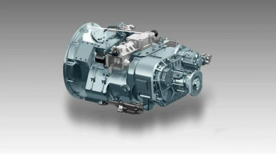

变速器型式的意思是指通过改变传动比,改变发动机曲轴的转拒,适应在起步、加速、行驶以及克服各种道路阻碍等不同行驶条件下,对驱动车轮牵引力及车速不同要求的需要。
汽车自动变速器常见的有四种型式:分别是液力自动变速器(AT)、机械无级自动变速器(CVT)、电控机械自动变速器(AMT)、双离合器变速器(DSG)。
AT是由液力变扭器、行星齿轮和液压操纵系统组成,通过液力传递和齿轮组合的方式来实现变速变矩。其中液力变扭器是最重要的部件,它由泵轮、涡轮和导轮等构件组成,兼有传递扭矩和离合的作用。
与AT相比,CVT省去了复杂而又笨重的齿轮组合变速传动,而是两组带轮进行变速传动。通过改变驱动轮与从动轮传动带的接触半径进行变速。由于取消了齿轮传动,因此其传动比可以随意变化,变速更加平顺,没有换挡的突跳感。
AMT和液力自动变速器(AT)一样是有级自动变速器。它在普通手动变速器的基础上,通过加装微电脑控制的电动装置,取代原来由人工操作完成的离合器的分离、接合及变速器的选挡、换挡动作,实现自动换挡。
DSG变速箱与传统自动变速箱有着明显的区别,这款变速器不是在传统概念的自动变速器基础上生产出来的,设计DSG的工程师们走了一条具有革新性的全新技术之路,巧妙地把手动变速器的灵活性和传统自动变速器的方便性结合在一起。
