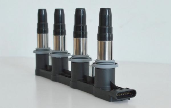

点火线圈故障电脑能读出来么
发表于 2025-9-11 12:52:41 | 显示全部楼层 |阅读模式
可以的,如果点火线圈故障,是可以通过专门诊断点火线圈的电脑仪器进行诊断读取出来。
检测点火线圈的方法如下:
通过电脑检查仪,插入OBD接口读取故障问题码,假如显示某缸有间歇失火故障问题,大多数即可判断该缸的点火线圈有故障问题,需要更换。
发动机怠速时,通过挨个拔出点火线圈,拔出一点点距离,听有没有啪啪的放电声音,假如啪啪声音很弱或没有,就说明该缸的点火线圈有问题。可以使用相邻点火线圈互换对比检查。
可以通过万用表检查点火线圈的反馈信号线的电压,在着车状态下,信号反馈线的正常电压是5伏上下,假如低于5伏就说明该点火线圈内部有损坏问题。
