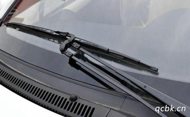

可能是雨刷摆臂与摇臂轴没有固定好或固定的位置不当,导致雨刷片与挡风玻璃接触不良,角度不对,从而发出异响。这可以通过调整摆臂的位置,把雨刮片安装到位,来解决问题。所以安装是否正确很重要,要检查雨刮和雨刮臂的连接处是否吻合牢固。
可能是雨刮器和挡风玻璃之间的摩擦所致,尤其是在刚下雨时,玻璃没有完全湿润,受到摩擦影响,导致出现异响,这时可以喷一些玻璃水,减轻一下雨刮器在玻璃上的摩擦阻力,让玻璃与雨刮器之间的摩擦减少一些,更加顺滑一点,就可以解决异响问题了。
也有可能是雨刮器使用时间长老化所致,使用了一段时间后雨刮器会出现老化、变硬,这样会刮不干净,还会出现异响。车主平时应该多清理一下胶条,或者直接去汽修店把有故障的雨刮器换上新的即可。
可能是摆臂与挡风玻璃没有完全平行导致的。您可以先将雨刷拆下,然后将雨刷支架贴在玻璃上,检查雨刷支架是否与玻璃完全平行,如果不平的话,可以用手掰或刻丝钳子对雨刮片进行调整,直至平行为止,最后再安装雨刷即可。
