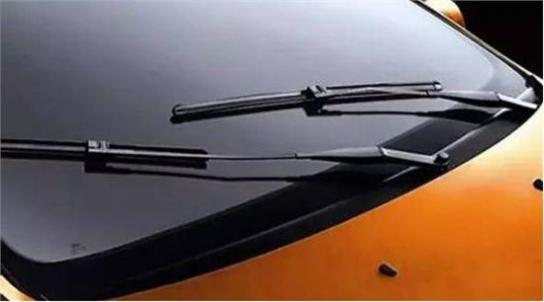

如果是雨刮片本身问题引起雨刮器异响,最简单有效的解决办法就是直接更换新的雨刮片。
如果雨刮器和风挡之间存在异物导致异响,需要清洁。
如果雨刮电机自身发出异响,很有可能是电机寿命终止前的表现,建议到专业的维修厂进行更详细检查。
车龄久了雨刮连杆机构会出现老化,雨刮臂弹簧弹性下降,衬套也会随之磨损,甚至脱落。请检查雨刮臂或雨刮连杆衬套。
雨刮器刮玻璃有呱呱响多数情况与雨刮臂的角度不对,导致雨刮片在风挡上跳动,从而造成异响。需要调整雨刮臂的角度,雨刮片要垂直于风挡平面。
