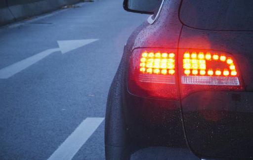

刹车灯不亮怎么修理
发表于 2025-9-11 13:02:00 | 显示全部楼层 |阅读模式
检查刹车灯的线路是否出现断路,如果刹车灯线路出现断路,进行及时更换线路就可以了。
检查刹车灯泡,如果检查出来是刹车灯泡出现故障,进行更换灯泡就可以了。
检查保险丝,如果检查出来是保险丝出现问题,更换对应的保险丝就解决问题了。
检查刹车灯开关,检查时用导线把刹车灯开关联接起来,刹车灯发亮的话说明开关损坏,更换开关就可以了。
