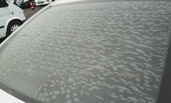

车窗膜起泡了怎么处理
发表于 2025-9-11 13:08:43 | 显示全部楼层 |阅读模式
如果车窗膜起泡情况不是很多,但气泡面积较大,车主可以使用美工刀,将车膜气泡位置隔开一个小口,然后使用车膜刮板将气泡位置刮平。
如果车膜起泡情况不是很多,而且气泡面积也比较小,车主可以用针将气泡扎破,再使用刮板刮平。
如果车膜本身质量有问题,购买到劣质的产品,使用一段时间后就会出现大小不同的起泡,对驾驶外观会造成很大的影响。通常这种就是属于很严重的情况,也没有办法去进行修复,只能选择重新购买车膜更换。
