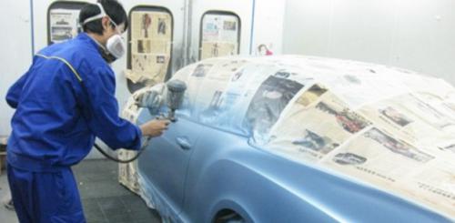

清洁、鉴定、评估及遮蔽:将全车清洗干净之后,鉴别旧涂层的种类,评估工件损坏的程度,确定维修的工艺。
遮蔽、除油:将损伤部位周围用遮蔽纸保护起来,同时对需要打磨的区域进行除油。
除旧漆、打磨羽状边:选择合适型号的砂纸和打磨机将损伤区域内的旧漆打磨干净,并打磨出羽状边。
刮涂腻子:将工件清洁除油干净之后,选取适量的腻子进行刮涂,并用红外线烤灯进行烘烤干燥。
打磨腻子及旧涂层:用打磨机或手工打磨块配合合适的砂纸将腻子打磨平整,如果需要再刮腻子的,应及时补刮腻子,绝对避免后期因为腻子问题而返工。腻子打磨平整之后将腻子周围的旧涂层用P360号的砂纸配合双作用打磨机磨毛。
清洁、除油、遮蔽:工件打磨好之后,用风枪吹干净表面的粉尘,用除油剂将腻子周围的区域擦拭干净,最后将需要喷涂中涂底漆的部位遮蔽起来。
喷涂中涂底漆:如果工件上有裸露金属的部位应先做防锈处理,待防锈底漆表干之后,再在其上喷涂二至三层调配好的中涂底漆,然后烘干。
涂指示层、打磨中涂底漆:中涂完全干燥之后,涂上或喷上指示层,然后选用合适型号的砂纸和打磨机将中涂底漆打磨光滑平整。打磨完之后及时检查,如有针孔、细划痕等缺陷的,用幼滑腻子或双组份腻子填平之后再打磨平整。
打磨过渡区域:根据板件的损伤情况,我们选择的修复工艺是板块修补(板块间过渡)工艺,所以除了要打磨翼子板外,对相邻的车门也应进行磨毛处理。所以中涂底漆打磨好之后,将翼子板上的其它部位及前车门用喷水壶喷湿,用相当于P1500号粗细的菜瓜布配合驳口研磨膏进行均匀打磨,直至没有光泽为止。
清洁:打磨完成,检查没有问题之后,用清水将翼子板表面清洗干净,并吹干。
贴护、除油:用遮蔽纸和遮蔽胶带将翼子板、前车门周围的工件贴护好,贴护范围如图所示。贴护好之后再次对翼子板进行彻底清洁除油。
