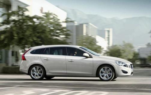

我并不认同三厢车就比两厢车更安全的说法,其实两者的安全性差距并不大,差的只是车身材料,制作工艺以及技术。
大家普遍认为三厢车由于有车尾,在追尾时会有较长的缓冲区域,也就是起到吸能的作用。而两厢车屁股短,在发生追尾事故时缓冲区域小,吸能作用不明显,这种观念使得两厢车不安全的流言传播开来。
因为汽车的整体设计是为了发生事故时,尽量保全车内乘客安全,而不是车辆,三厢车和两厢车的设计也不同,有时候两厢车的C柱会比三厢版用更高的强度刚来进行加强。
在设计时厂家一般会为两厢车加强C柱来增加承受撞击的能力,而C柱与轮拱之间形成一个盆式的受力模型,相比三厢车后备箱受力后会集中到一个平面上,这种盆式的结构更容易把受到的力分散开。
所以两厢车和三厢车并不存在哪个形式更安全的问题,只是工艺、材料、技术方面的差异。
