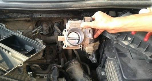

节气门清洗需要拆下来吗
发表于 2025-9-11 13:13:28 | 显示全部楼层 |阅读模式
清洗节气门,不一定非要完全拆下来清洗,可根据节气门的类型来决定如何清洗,对比来说拆卸清洗的节气门,清洗得更彻底更干净。
目前节气门有两种,如果是拉索式的节气门,可以直接拆卸下来,以及使用专门的清洗剂去进行清洗。如果是电子式的节气门,这种是不能随便去清洗的,拆卸以及清洗之后,都需要做好电子配置或者复位,如果没有复位,很容易让车辆出现尾气超标,怠速不稳等情况。
清洗节气门期间要注意,必须要把进气密封的地方全部清洗干净。尤其是怠速马达,这个是必须要拆卸下来之后才能清洗干净的。至于喷油嘴是否有拆卸,主要看情况来决定,一般维修站都会建议使用免拆洗的方式,这样可以避免出现不必要的浪费。
