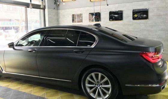

车辆贴完车衣后,暴晒三天就可以了,如果是在冬季,因为温度比较低,这个时间会适当的延长,大概需要一周的时间。
晒太阳是因为车辆在贴完膜后,残留的水分需要阳光照射才能蒸发的,施工时只能排除80%左右的水分。如果车辆没有停放在阳光下,而是自然阴干,那么水分挥发的就比较慢,留下水印就会干扰驾驶员的视线。
另外,车辆贴完车衣要等5~7天后才可以洗车,因为很多车主在洗车的时候,经常的会选用高压水枪冲洗,在高压水枪的冲击之下车衣有可能会发生翘边或者是移位等问题。因此建议车主贴完车衣之后,最少要等5~7天左右的时间再去洗车,防止车衣出现问题。
