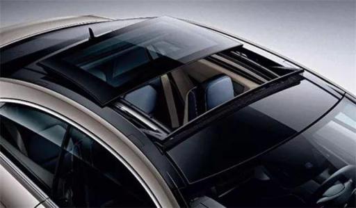

当东风悦达起亚k5天窗关不上时,先检查滑轨,很可能缺少润滑;当阻力过高时,天窗会启动自动防夹,意味着无法关闭
东风悦达起亚k5天窗保养的方法如下:
检查天窗导轨的状态,天窗导轨机构处于无异物、无变形、润滑程度高。使用天窗导轨专用的润滑剂进行润滑。
天窗使用频率不能太高,虽然天窗也是车窗的一部分,但其机械结构与车门窗并不一样,因此其使用频率不能太高。
冬天冷车时不要马上开天窗,北方的冬天异常寒冷,汽车停一夜之后,天窗边缘可能就会被露水冻上,暂时打不开。因为天窗沟槽里的积雪会导致天窗开启阻力增大,盲目操作天窗会造成天窗开关马达烧毁。
