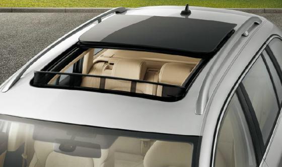

可能是天窗的排水孔堵住了。下雨的时候天窗无法正常排水,多余的雨水就会进入车内,这时漏水最明显的位置就是天窗附近。车主需要及时疏通天窗的排水孔,将内部的杂物取出后,就不会出现漏水的问题了。
