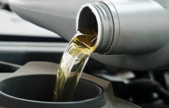

不能。车辆在行驶的过程中,发动机里的油压过低,应找一个比较安全的地方停车进行检查一下,拔出发动机的机油标尺,看一看是否是机油短缺,如果确实是机油短缺可以补充一部分机油。
发动机机油压力过低是什么原因?
机油量不足:机油只有在正常的范围才能够发挥最大的润滑冷却等作用,当机油量不足时,一定要及时补充,如果到了一定更换周期也要及时更换机油。
机油存在问题:如果机油当中杂质过多或者机油过稀,都会影响机油的使用情况,如果是因为这一种原因造成的,需要及时更换机油。
机油压力感应器故障:如果机油量在正常的范围,可能就是机油压力感应器故障的原因,需要及时的检查维修或更换。
