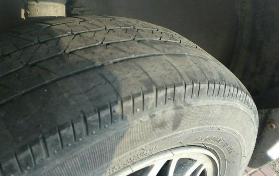

轮胎偏磨几种常见原因有哪些
发表于 2025-9-11 13:28:46 | 显示全部楼层 |阅读模式
胎压过高或过低。胎压过高,胎面容易磨损;胎压过低,胎侧容易磨损。
胎压不均匀。后轮的2个轮胎胎压如果不均匀,车辆行驶的过程中,会加速胎压低的轮胎磨损。
四轮定位的问题。主销内倾角和后倾角、前束及外倾角的位置不准确。
轮胎层级的问题。轮胎的层级不同,容易造成高层级轮胎加速磨损的情况。
若新车出现轮胎偏磨现象,一般是车辆出厂时的四轮定位参数调整有问题,若此偏磨出现在前轮上,一般可以通过调整前轮定位参数来解决。出现在后轮上是属于设计问题,是由于没有设计正确的后轮前束造成的,就无法通过调整后轮参数来解决问题,因为这款车后悬挂是扭力梁结构,无法单独调节定位参数,只能通过更换整套后扭力梁悬挂或重新调整安装扭力梁角度来解决。
