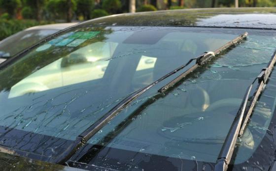

雨刮器和玻璃之间如果夹有异物,在开启雨刮器的时候也会发出异常的声音,如果是雨刮器的两个衬套变形了,也会出现这种摩擦的声音,如果是雨刮器的电机出现了故障,也有可能在开启雨刮器的时候发生这种响声。
如果平时发现雨刮器的刮片严重磨损或者污损,就要及时把它换掉。如果是雨刮器和玻璃之间卡有异物,把它清理一下就完了。
如果在使用雨刮器的过程中,发现雨刮器刮出来的效果不是很理想,对视线造成影响,建议及时更换。如果雨刮器刮的不是很干净,建议先用砂纸打磨一下,当打磨后依然没有效果,就应该尽快更换。
