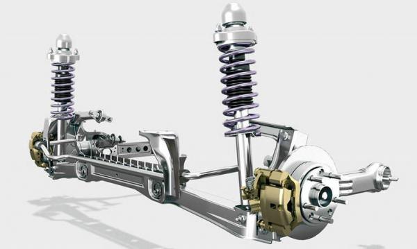

麦弗逊式独立悬架优点和缺点是什么
发表于 2025-9-11 13:37:43 | 显示全部楼层 |阅读模式
优点:麦弗逊悬挂拥有良好的响应性和操控性,而且结构简单,占用空间小,成本低,结构紧凑,车轮跳动时前轮定位参数变化小,加上由于取消了上横臂,给发动机及转向系统的布置带来方便。适合布置大型发动机以及装配在小型车身上。
缺点:行驶在不平路面时,车轮容易自动转向,故驾驶者必须用力保持方向盘的方向,当受到剧烈冲击时,滑柱易造成弯曲,因而影响转向性能。稳定性差,抗侧倾和制动点头能力弱,增加稳定杆以后有所缓解但无法从根本上解决问题,耐用性不高,减震器容易漏油需要定期更换。
