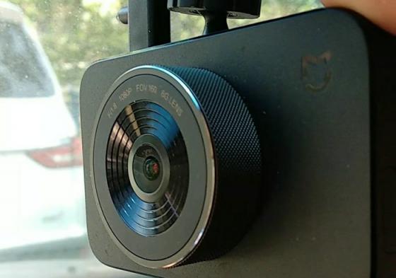

这种情况可能是行车记录仪系统出现故障,一般通过恢复出厂设置就可以搞定这个问题,但如果恢复出厂设置还是解决不了,就得去到4S店做一下检测修复了。
有的车主会选择一些比较廉价的存储卡,质量低劣的存储卡是会造成数据写入问题,从而出现卡死和重启问题,这时重启更换新的存储卡就可以解决。
可能是线路出现故障,这种情况解决起来比较麻烦,难度也比较大,建议去到4S店让专业人员来处理这个问题,避免自己动手操作处理不当,反而加重行车记录仪的损坏。
由于行车记录仪的材质缺乏耐高温的功能,所以当行车记录仪温度过热的时候,就会造成卡死机的现象,因此在选购的时候,耐高温也是选择行车记录仪的条件之一。
