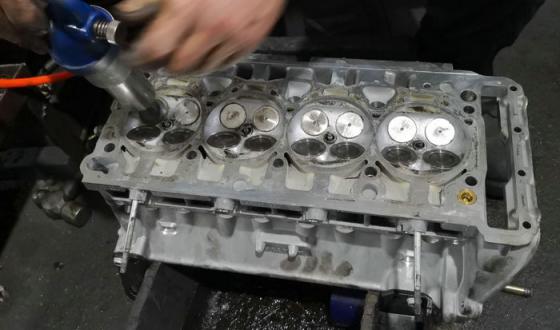

如果汽车的燃烧室出现了积碳问题,可能会导致活塞环发卡,密封性下降,从而出现烧机油的情况,车主可以进行积碳清理。此外,如果油泥使回油孔堵塞,也会导致烧机油加重。
