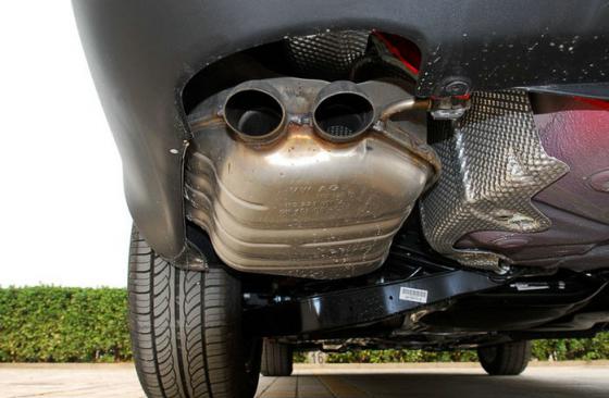

汽车排气管排出机油比较常见的原因,就是曲轴通风阀出现老化了,这样的话零件之间的密封性就会降低,机油也就容易泄露。不但如此,活塞、缸套、活塞销、以及活塞环损坏了,也会出现这样的情况。
气门杆和气门导管在使用的时候,时间长了就会磨损的比较厉害。时间长了零件之间的缝隙就会变大,这样也会出现排气管漏机油的情况。
另外,也有一些汽车是有设计缺陷,汽车在使用的时候,也会出现排气管漏机油的情况。
所以,发生以上情况,首先检查一下具体是哪里漏机油,检查清楚后,直接更换就可以了。
