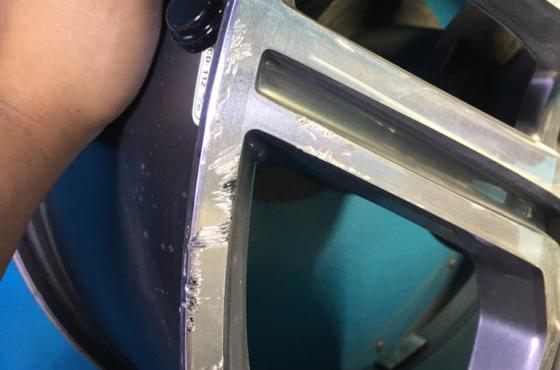

轮毂进行修复前,要先对轮毂进行清洗,清洗轮毂后用毛巾擦干,再用水砂纸沾上水对磨损部位进行打磨,直到划痕处变得光亮。
再将原子灰均匀的涂抹在划痕部位,需要分多次进行涂抹,原子灰填平后,使用细砂纸对不平整区域进行打磨,在二次打磨完成之后便可对轮毂进行喷漆了。
在喷漆前,利用废旧的报纸使轮毂的边缘隔离,避免漆伤到轮胎表面,将轮毂喷液对准原子灰的位置,上述步骤完成后,最后对轮毂进行抛光,轮毂即可焕然一新。
