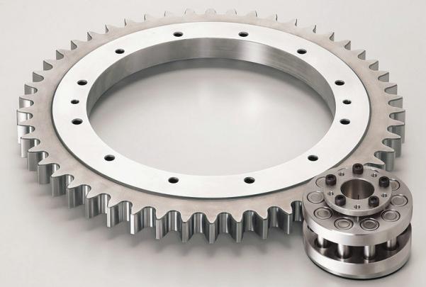

飞轮齿圈的作用是实现起动机与曲轴之间动力传递,为发动机提供惯性。
飞轮是一个转动惯量很大的圆盘,安装在发动机曲轴后端法兰盘上,飞轮外缘上压有一个齿圈,可与起动机的驱动齿轮啮合,同时它的后面是离合器的一个接合面。
飞轮上通常刻有第一缸发火正时记号,以便校准发火时间。多缸发动机的飞轮应与曲轴一起进行动平衡,否则在旋转时因质量不平衡而产生的离心力将引起发动机振动,并加速主轴承的磨损。
为了在拆装时不破坏它们的平衡状态,飞轮与曲轴之间应有严格的相对位置,用定位销或不对称布置螺栓予以保证。
