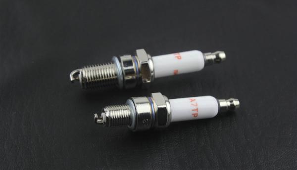

火花塞热值6与7哪个好并没有绝对说法,应该按照厂家的参数进行选择。
火花塞热值实际上是指受热和散热能力的一个指标,其自身所受热量的散发量称为热值。热值包括1~9九个数字,其中1--3为低热值,4--6为中热值,7--9为高热值。
原厂的备件火花塞热值一般有5、6、7三种,数字越高火花塞越偏冷,散热性也更好,差一度的情况并没有一定的6热值和7热值哪个优秀,而是需要找到符合汽车发动机整体情况的热值才是最合理的。
对车辆的油耗与发动机爆震或发动机马力有轻微影响,因为太冷了会耗油些且燃烧室容易积碳,太热了会有爆震产生动力较差或发动机过热等现象。
热值越高集散热越快易使火花塞温度越低,点火部积碳,引起跑电试火花塞跳火;热值低,散热够,使火花塞温度高,导致爆燃等,易使火花塞部分陶瓷烧损坏电极溶解,所以火花塞的热值是不可乱换的。
