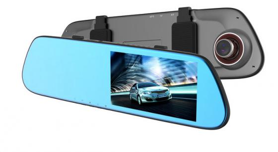

行车记录仪正常但却没有录像是什么原因
发表于 2025-9-11 13:55:54 | 显示全部楼层 |阅读模式
可能是SD存储卡出现问题;行车记录仪在日常工作中,需要频繁地的写入大量视频,所以会对SD卡的寿命产生影响。此时要及时的检查SD卡是否处于正常工作,车主可以将内存卡格式化或者更换一张高速卡。
可能是行车记录仪开启了移动侦测功能;一般情况下,如果车辆开启了移动侦测功能,车辆不行驶时,行车记录仪是不会进行录制的,此时需要将移动侦测功能关闭后再继续使用。
重力感应功能的敏感度过高导致的;行车记录仪对于车辆发生的碰撞视频更加敏感,会将这些敏感的视频变为不可删除,所以造成了SD卡空间不足的情况,导致行车记录仪无法录像。
也有可能是循环录像功能没有打开;在行车记录仪的存储空间不足的时候,视频无法自动覆盖,这时候行车记录仪不录像。
