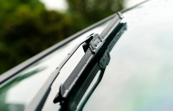

雨刮器和挡风玻璃之间存在异物;如果车主平常没有把前挡风玻璃前面的石头和沙子等硬物处理干净,很容易就会造成雨刮器在使用期间,刮到底后会出现撞击的声音。
雨刮器胶条老化;当雨刮器胶条使用一段时间后,很容易出现老化、硬化的情况,出现毛刺或者缺口就会引起雨刮器刮到底会有撞击的声音,应该及时更换全新的雨刮器胶条。
雨刮器电机受损;当使用雨刮器期间,没有及时在前挡风玻璃上面喷水,长时间干刮的情况下,很容易造成雨刮器负荷量增大,从而引起雨刮器电机受损,最终造成雨刮器刮到底会有撞击的声音。
如果在使用雨刮器的过程中,发现雨刮器刮出来的效果不是很理想,对视线造成影响,或者使用雨刮器期间有异常响声,建议及时更换。车主可以自己在网上选购雨刮,然后自行更换,选购雨刷需要找合适车辆的雨刮,才能发挥出最好的效果。
