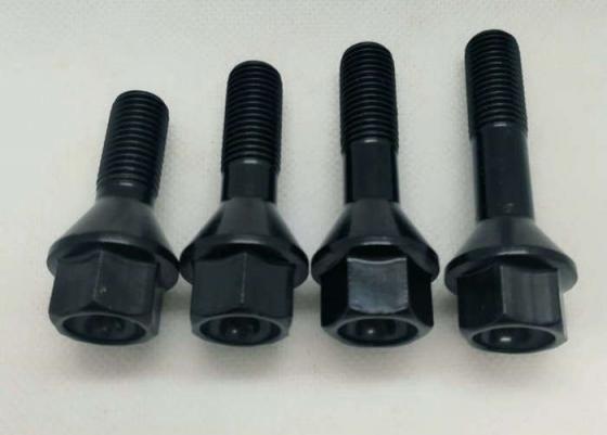

家用轿车只要扭矩达到100到120N左右就说明拧紧了。如果没有扭力扳手的情况下,使用原车套筒,只要用手紧固到最紧的位置即可。
螺丝拧的紧了,不仅对螺丝会有损坏,还给拆卸造成了更大的难度。拧的太松也不合适,严重时汽车在行驶时就会出现轮胎晃动的情况,使得汽车偏离正常行驶轨道。
因此,汽车轮胎的螺丝要按照标准扭力来拧紧,过松过紧都会造成行车隐患。如果自己不会操作的情况下,最好前往专业维修厂或者4s店内找专业人员处理,这样才能确保行车安全性。
