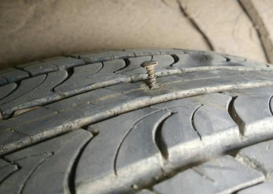

如果轮胎被钉子扎了,漏气比较慢,可以慢慢将车辆开到最近的修理部,如果漏气很严重的话,车辆就不能继续行驶了,一定要找一个安全的地方停车,更换备胎,或者是拨打电话寻求拖车服务。这时千万不能再驾驶车辆了,如果车辆继续行驶的话,车辆轮毂就会受伤。
事先发现轮胎被扎以后并没有出现漏气的现象,一定不要轻易把异物拔出来,一旦把异物拔来以后,轮胎就会很快把气放完了。
车主可以选择蘑菇钉补胎方式,也可以使用冷补的方式,但是需要注意的是,轮胎的侧面被钉子扎了,伤及到了侧帘层,一定要更换新的轮胎。因为轮胎的胎壁是轮胎的最薄弱的地方,即使补好了也存在着非常大的安全隐患。如果上高速的话,会有爆胎的风险。
