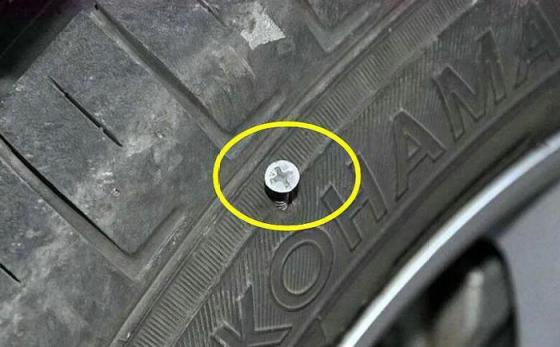

轮胎扎钉子的位置如果是轮胎正面则不容易爆胎,如果钉子扎在轮胎侧面那么会存在爆胎风险。
正面的轮胎厚度较大,如果被钉子扎到一般不会有什么大问题,可以缓慢的驾驶车辆到附近的修理部,前提是轮胎没有出现漏气的情况,如果轮胎出现漏气的情况,那么车主就只能等待救援了。
如果钉子扎在轮胎的侧面,那么车主不仅不能驾驶车辆上高速行驶,也不能驾驶车辆在普通的道路上行驶,因为轮胎的侧面是很薄弱的,一旦受损就会有爆胎的风险。所以,如果轮胎的侧面如果扎钉子了,那么是不建议车主进行修补的,最好的方法是及时更换轮胎。
