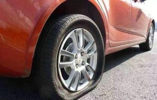

首先可以把轮胎拆卸下来,然后再去把轮胎内的气压补充到2.3bar。之后把整个轮胎全部都浸泡在水里面,接下来再去仔细观察轮胎具体的漏气点到底在哪个位置。
可以跟维修厂或者售后联系,让工作人员上门检查轮胎具体的漏气点,再去针对性维修。或者可以给汽车更换备用轮胎,然后行驶到附近的维修厂内,对轮胎漏气点进行检查。
轮胎漏气的原因是:
轮胎和轮毂之间无法做到完全密封:受到热胀冷缩的影响和使用中颠簸的影响,轮毂与轮胎之间的缝隙会缓慢漏气;
长时间放置:运动中的轮胎是多面受力,停放的轮胎是单面受力,始终都是一个面与地面接触,导致压力得不到分散而漏气。
