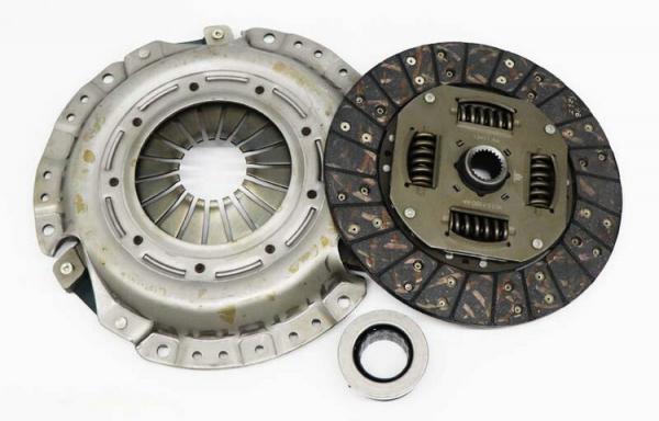

离合器的作用非常简单,离合器的作用相当于作为一个桥梁把发动机的动力传到为电阻箱。
但是这个传导的过程中会有不同的速度和扭力,速度越快他的烦恼了,齿轮比越高,所以呢,这个过程需要用离合器作作用就是在不同时间切换挡位和变速箱转速的匹配。
有了离合器,才能把转速的不同和变速箱的不同档位做一个直接的匹配,他在其中起到了过渡作用,我们没踩一下离合器,就是把发动机的转速和变速箱的齿轮分开。
离合器压盘是离合器中的主动部分,与离合器盖一起通过螺钉固定在飞轮上。离合器接合时,压盘紧压离合器摩擦片,通过摩擦片将引擎动力传递到变速器输入轴。离合器分离时,离合器压盘向变速器方向移动,此时动力传递切断。
