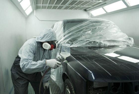

如果是在夏天喷漆,因为温度高一般只要2天,车漆就可以完全干透了。如果是选在冬季喷漆,因为温度较低,车漆要7天这样才能完全干透。
如果车辆是在4S店漆房进行的喷漆,一个上午或者一个下午就能取车。因为4S店喷漆是通过高温烘烤,车主拿到车时车漆就已经基本干透了,但是由于多了一项烤漆,4S店收取价格也会多高一些。
汽车刚喷完漆,不要马上洗车,因为车辆在喷漆的时候是进行喷漆后烤干,此时车辆的车漆还没有完全定型,需要放在车库中存放3~4天的时间,等待车漆完全恢复才可以去洗车,洗车的时候也尽量选择比较温和的清洁剂,避免损伤刚刚喷好的车漆。
