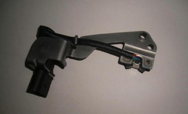

相位传感器工作原理是检测发动机配气相位的传感器,通过对凸轮轴位置转角的检测来实现。
相位传感器的探头内有检测线圈,可以感知靠近的金属,当附近没有金属的时候,包括探头在内的LC回路处于谐振状态,当有金属物体靠近探头,检测线圈就会在金属物表面感应出涡流,LC并联回路失谐,输出电压降低。
相位传感器从结构和波形来区分,一般分为两种:光电式和磁感应式。
光电式相位传感器工作原理,信号盘安装在发光二极管(LED)与光敏晶体管(或光敏二极管)之间。当信号盘上的透光孔旋转到LED与光敏晶体管之间时,LED发出的光线就会照射到光敏晶体管上,此时光敏晶体管导通,其集电极输出低电平(0.1-0.3V);当信号盘上的遮光部分旋转到LED与光敏晶体管之间时,LED发出的光线就不能照射到光敏晶体管上,此时光敏晶体管截止,其集电极输出高电平(4.8-5.2V)。
磁感应式相位传感器又分为霍尔式和磁电式,前者采用霍尔效应,后者利用磁感应原理。磁力线穿过的路径为永久磁铁N极一定子与转子间的气隙一转子凸齿一转子凸齿与定子磁头间的气隙一磁头一导磁板一永久磁铁S极。当信号转子旋转时,磁路中的气隙就会周期性地发生变化,磁路的磁阻和穿过信号线圈磁头的磁通量随之发生周期性变化。根据电磁感应原理,传感线圈中就会感应产生交变电动势。
