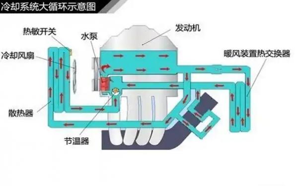

汽车冷却系统主要是由冷却液、节温器、水泵、散热器、散热风扇和水温感应器等组成。
冷却液:冷却液又称为防冻液,是由防冻添加剂及防止金属产生锈蚀的添加剂和水组成的液体。它需要具有防冻性,防蚀性,热传导性和不变质的性能。
节温器:节温器是根据冷却水温度的高低自动调节进入散热器的水量,改变水的循环范围,以调节冷却系的散热能力,保证发动机在合适的温度范围内工作。
水泵:水泵的作用是对冷却液加压,保证其在冷却系中循环流动。
散热器:汽车散热器由进水室、出水室及散热器芯等三部分构成。冷却液在散热器芯内流动,空气在散热器外通过。
散热风扇:在慢速和原地运行时,风扇转动帮助散热器散热。
水温感应器:当发动机进水温度超出90℃以上,水温感应器将接通风扇电路。
