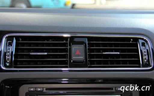

很多车主在使用空调时,不注意调整空调吹风的方向,觉得怎么凉就怎么来,这不利于空调发挥其最佳效果。正确的做法应该是,开冷气时将出风口向上,开暖气时将出风口向下,因为冷空气会下沉、热空气会上升。
