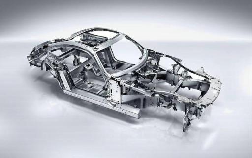

即使校正好也不可能校正到新车的水平,反之校正不好还会导致汽车加速抖动,越快抖动越厉害,而且车辆跑偏比较明显甚至严重。建议修理后谨慎驾驶。或者换新。
车身矫正是指通过一定的外力将因事故损坏或疲劳损坏的部位修复到车辆出厂时技术标准“状态”的过程。对于“状态”一词,它包含两层含义。
“状”是指比较直观的外观和形状,而“态”则是一种比较抽象的更深层次的概念,如金属内部分子结构是否能按照原来的位置重新顺序排列、内部的应力是否完全释放等,它将直接关系到车辆修复后的功能和寿命。
结构件是指在车身上起到主要支撑及承载作用的构件,是车身零部件的安装基础,常见于纵梁、横梁、门柱及下边梁等部位。这类构件通常具有非常高的强度,加之结构多为封闭式的箱形截面,所以在修理时应采取一定的手段和措施,利用合理的工艺进行修复。
