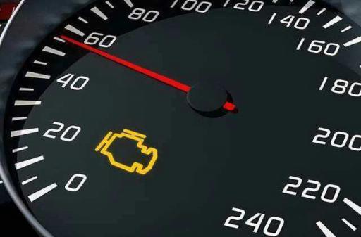

发动机积碳不会直接导致发动机故障灯亮,发动机故障指示灯亮起的原因有很多。具体如下:
传感器问题:这里所说的传感器包括水温、曲轴位置、空气流量、进气温度、氧传感器等,当这些传感器受损,接触不良或信号中断时,汽车的ECU就不能准确获得发动机的数据,此时就会引起发动机故障灯亮。
保养问题:发动机保养不良是引起发动机故障亮起最常见的原因。车辆都是有一定的保养周期,如果车主不按期保养,再加之不良的驾驶习惯,那么就会加重发动机运行的负担,最终只能通过故障灯来提醒。
油质问题:汽车加注的燃油一般都是有标号,而机油也有半合成和全合成之分,厂家一般都会推荐车主使用哪种标号的燃油,哪种类型的机油,如果车主没有按要求添加,长期下去就会造成发动机的磨损,那也会引起发动机故障灯亮。
混合气燃烧不良:发动机的火花塞故障、点火线圈故障、燃油泵故障、油路堵塞等都会引起发动机混合气燃烧不良。混合气燃烧不良带来就是发动机积碳或爆震问题,而这些最终会被发动机的氧传感器监测到,报告给ECU后,自然是亮起故障灯以示警告。
