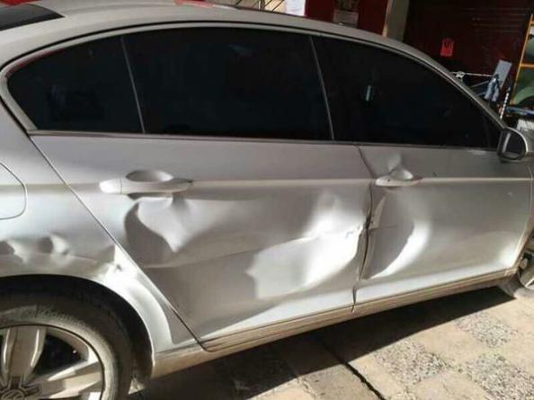

这取决于做工的难易程度,通常金属板会再有喷漆,在正常情况下两个一起算,一般档次的汽车以门为例,小金属板和喷漆收费在400元左右。
钣金工作流程详解(例:一辆撞击并导致翻车事故的轿车):
全车拆解 (将有可能涉及到的,或是将进行喷漆工作的部位所有钣金件拆下)。
车体修复 (将因撞击或翻转造成的铁板凹陷,梁架弯曲,尺寸位移等伤害进行更换,拉伸,焊接等修复)。
钣金件修复 (将所有破损的应修复钣金件进行粘接,焊接等外观及尺寸复原)。
钣金件严修(将修复后的车门车灯等钣金和移位的机械电器等非钣金件进行复位,这需要高超的技艺和不懈的耐心,才能做到精准的安装和美观)。
全车安装 (喷漆后将所有钣金件进行安装和固定,以及全部活动钣金部件的测试工作)。
出厂结束。
