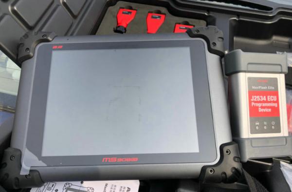

测试前应正确选择检测适配接头,这是因为各车型的检查连接器所提供的电源形式不同,有的需要接外接电源,有的不需要接外接电源(如OBDⅡ),因此要避免因选择接头不当而烧坏仪器。
测试前应先将测试卡插入仪器主机的测试卡接口,然后再接通电源。
仪器的额定电压为12V,检测时蓄电池的电压应在1l~14V之间。
关闭汽车上所有的附属电器设备(如空调、前照灯、音响等)。
发动机的节气门应处于关闭状态。
接通电源,仪器屏幕会闪烁。若程序未运行或出现乱码现象.可拔下仪器的数据线并重新连接一次,即可继续操作。
测试接头和诊断插座应接触良好,以保证信号传输不会中断
读取与清除故障码:有的解码器对故障码有比较详细的说明,比如是历史性故障码还是当前的故障码,故障码的次数出现几次。如果是历史性故障码就表示故障较早之前出现过。
测试结束后,应先切断电源,再从主机上拆下数据线和测试卡。
