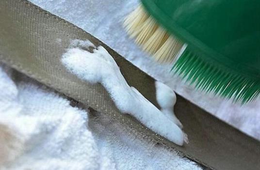

汽车安全带脏了最好是使用泡沫清洁剂来进行清洗。只需要把清洁剂喷到安全带上面,等待一段时间之后,用毛比较软的刷子来轻轻刷洗,最后再用干净的毛巾把安全带擦干净就可以了。
用肥皂水也能将汽车安全带清洗干净。只需要把安全带在温热的肥皂水里放置一段时间,然后轻轻搓洗,最后擦干净就可以了。
在安全带还没有干之前,千万不要解开顶部的长尾夹,一定要等到完全干燥之后在缩回去。清洗过后的安全带,你会发现明显感觉容易缩了。不过,一旦发现安全带的收缩出现异常,例如卡顿、卡扣位置插不牢、甚至行车中脱出的情况时,一定要及时对安全带进行检修。
