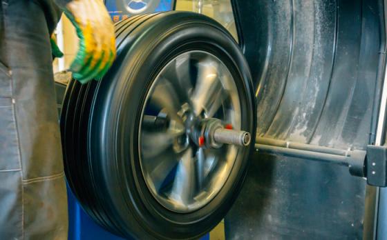

换完轮胎后不做动平衡是不可以的。如果换完轮胎没有做动平衡可能会出现轮胎异常磨损、车辆跑偏、车辆行驶抖动等问题,导致出现一系列的安全隐患。
动平衡的作用是:增强驾驶舒适感;增加轮胎使用寿命;保证车辆的直行稳定性;降低底盘悬挂配件的磨损;增强行驶安全。
动平衡的原理是:汽车的车轮是由轮胎、轮毂组成的一个整体,但由于制造上的原因,使这个整体各部分的质量分布不可能非常均匀。当汽车车轮高速旋转起来后,就会形成动不平衡状态,为了避免这种现象或是消除已经发生的这种现象,就要使车轮在动态情况下通过增加配重的方法,使车轮校正各边缘部分的平衡。
