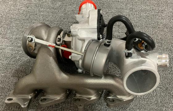

涡轮增压好,因为涡轮增压的特性更加适合我们的家用车。不仅充分利用了原本被浪费的尾气动能,而且在中高速时的效果更好。而机械增压就像空调压缩机一样需要靠曲轴带动,所以对于发动机动力的损耗会比较高,只有大排量的发动机才适用。
机械增压是利用发动机本身的动力,来带动一个压气机,进行增压。机械增压增压器会消耗发动机的动力,它的转速随发动机转速而改变,不会出现增压滞后的情况,发动机低速运转时效果极好,但它受发动机转速限制,发动机在高速状态下它会增压不足。
涡轮增压是利用发动机产生的废气推动排气管中的涡扇带动进气管中的涡扇转动,进行间接增压,不消耗发动机的动力;涡轮增压器转速极高,所增压力也比机械增压器高数倍。但由于涡扇有惯性,中间轴承也有相当大的阻力,废气突然增多时涡扇转速不会再同时提高,这也就是涡轮迟滞。
