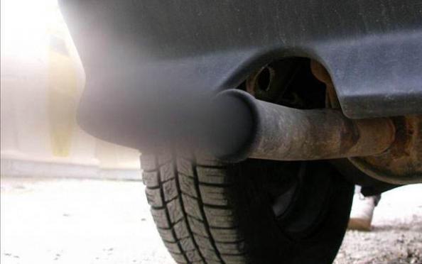

排气管冒黑烟不是烧机油,烧机油最明显的表现是排气管冒蓝烟。
排气管冒黑烟一般有两种情况:
第一种是汽车在点火时失准,导致混合气体燃烧不够充分或者发动机的一部分缸失去工作性能,最后促使少量的黑烟从汽车排气管排出。如果排出少量黑烟的时候还听到有“突突”的声音,就可以确定是汽车点火失准导致的,需要通过逐缸断火法找出发生故障的气缸或者通过检查将点火正时校正。
第二种原因是汽车的混合气体过浓,意思是缸中混合气体过量,空气系数较小,导致燃烧不够充分,在这种情况下,其中一部分的燃油在高温的条件下分解成游离碳,游离碳紧接着就从排气管内排出,这时候就可以看见排气管排出黑烟的景象。
