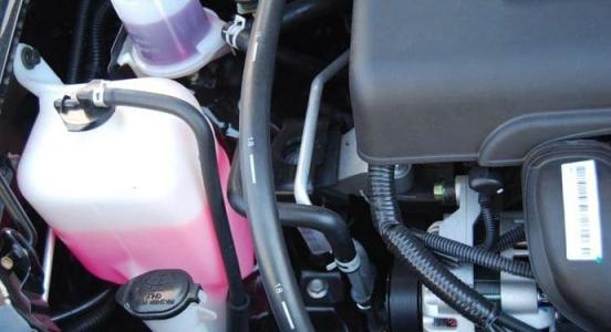

一般情况下,车辆排放完冷却液再加的话,则需要5~7升。如果冷却液的液位降低,那么加注的时候是不能将不通过颜色的冷却液混合使用的。否则混合使用后,是有可能会发生化学反应的。
防冻液更换时限一般为2年或每行驶4万公里更换一次。不过如果您曾经有过在防冻液中加入普通水的行为,那么防冻液更换周期应提早。
以下是换防冻液的注意事项:
注意使用同一品牌的防冻液:不同品牌的防冻液其生产配方会有所差异,如果混合使用,多种添加剂之间很可能会发生化学反应,造成添加剂失效。
注意防冻液的有效期:一般防冻液的有效期多为两年,添加时应确认该产品在有效期之内。
注意避免兑水使用:传统的无机型防冻液不可以兑水使用,兑水后会生成沉淀,这样就严重影响防冻液的正常功能。有机型防冻液则可以兑水使用,但水不能兑得太多,具体参考说明书。
