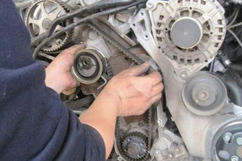

更换正时皮带一般需要2~3个小时。
正时皮带更换前兆:
观察正时皮带的边缘,要是发现正时皮带的边缘有发白或者起毛现象,然后用力擦一下,如果擦不掉就需要立刻更换了;
观察正时皮带表面,要是发现有明显的裂纹,就要及时更换;
用手触摸正时皮带上下两面的时候,要是感觉到正时皮带的表面比较粗糙,并且起毛了,就说明该正时皮带已经出现老化现象;
用手拧一下正时皮带,要是正时皮带能被轻易地扭转90度,说明正时皮带已经被拉长了,就有可能导致跳齿影响正时,要及时更换。
