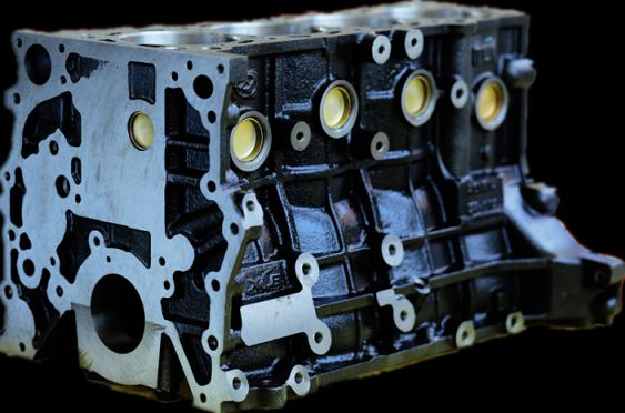

气缸体应具有足够的强度和刚度,根据气缸体与油底壳安装平面的位置不同,气缸体的结构形式有:一般式、龙门式和隧道式三种。
一般式气缸体其特点是油底壳安装平面和曲轴旋转中心在同一高度,这种气缸体的优点是机体高度小,重量轻,结构紧凑,便于加工,曲轴拆装方便;但其缺点是刚度和强度较差。
龙门式气缸体其特点是油底壳安装平面低于曲轴的旋转中心,它的优点是强度和刚度都好,能承受较大的机械负荷;但其缺点是工艺性较差,结构笨重,加工较困难。
隧道式气缸体这种形式的气缸体曲轴的主轴承孔为整体式,采用滚动轴承,主轴承孔较大,曲轴从气缸体后部装入。其优点是结构紧凑、刚度和强度好,但其缺点是加工精度要求高,工艺性较差,曲轴拆装不方便。
