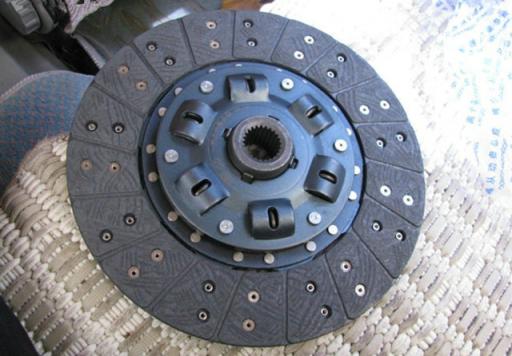

汽车起步时,完全放松离合器踏板,仍感到起步动力不足或起步困难。
汽车行驶中,车速不随发动机转速的提高相应增高,行驶无力。
汽车重载上坡以及在泥泞软道路行驶时,打滑较明显,严重时会从离合器内散发出焦臭味。
离合器打滑的原因如下:
离合器踏板没有自由行程,使分离轴承压在分离杠杆上。
从动盘摩擦片、压盘或飞轮工作面磨损严重,离合器盖与飞轮的连接松动,使压紧力减弱。
从动盘摩擦片油污、烧蚀、表面硬化、铆钉外露、表面不平,使摩擦系数下降。
压力弹簧疲劳或折断,膜片弹簧疲劳或开裂,使压紧力下降。
离合器操纵杆系卡滞,分离轴承套筒与导管间油污、尘腻严重,甚至造成卡滞,使分离轴承不能回位。
分离杠杆弯曲变形,出现运动干涉,不能回位。
