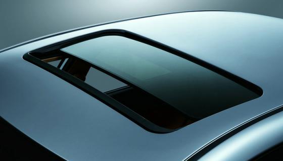

汽车天窗漏水一般都是雨水从汽车天窗的孔洞漏到A柱饰板,汽车天窗一旦发现漏水,须要及时处理,不然非常容易造成内饰板霉变、线路腐蚀等问题,甚至会引起车身内部的其他零部件的生锈,时间久了就会产生安全隐患,影响行驶安全。
天窗漏水一般是因为排水口堵塞了。大部分的排水口在设计的时候就是很小的,只要有一点灰尘、泥土等杂质,就很容易堵住。这种情况下,可以找一些比较细的东西,比如铁丝,捅进排水口疏通一下,疏通之后一般都能正常排水了。
也有可能是因为天窗胶条老化或损坏导致漏水的,这时就需要更换。更换胶条是一项复杂而精细的工作,既要拆卸前窗和后窗,又要将新的窗框粘在汽车的边缘。这需要一定的技术含量,需要专业的师傅去做,必须及时依靠修理厂的更换。
